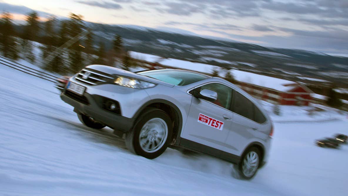

    Jemand schon ausporbiert ? Also wenn das wirklich stimmt, is das n Witz :D
    Muss ich dieses Jahr mal probieren, wenn es mal schneeit bei uns....

    der allrad wurde ja auch schon in dem zugwagentest des cr-v kritisiert, da die kiste mit 2t am haken nur mit quietschenden rädern los kam, was ich nicht bestätigen kann.
    aber im winter sollten wir das mal testen, denn honda solll laut dem zugwagentest beim fl den allrad anders programmiert haben, also weniger grip nach hinten, um sprit (auf dem prüfstand??) zu sparen....

    DIE Medienente ist schon älter und wurde bereits mehrfach durchs Dorf getrieben...
    Merke: Auf dem Rollenprüfstand ist halt manches anders, als auf der Straße - gell Herr Wintergate...? :evil:

  • so, ich durfte dann auch mal am Sonntag den AWD testen........................funktioniert astrein und tut was er soll.
    Man merkt deutlich, wenn er zuschaltet und dann gehts auch vorwärts. Anfahren auf Schnee am Berg..... kein Problem.
    Der CR-V ist KEIN Geländewagen, und Honda hat ihn genauso gebaut (siehe auch Bodenfreiheit). Der AWD macht genau das was er soll, nämlich bei rutschigen Straßen für mehr Sicherheit sorgen. Klar,
    Subaru hat definitiv das bessere (permanente) AWD-System, das Teil ist aber auch für Geländeeinsatz ausgelegt. Wer sowas braucht, sollte sich nen Subaru holen. Ich brauchs nicht, mir reicht der Honda
    AWD locker aus. Alles eine Frage des Geschmacks. Im großen und ganzen bin ich vom AWD absolut überzeugt, wenn dann noch nen halbwegs gescheiter Reifen dazukommt, hat man im Schnee wenig Probleme.
    Ich hab den Nexen Winguard SUV drauf. Die beißen ganz gut. Ist zwar kein Supertoppremiumreifen, aber für das was ich bis jetzt von ihm gesehen habe, ein guter Reifen. Finde das Profil auch recht zahnig.
    Achja, und zu dem Video sollte man auch die Antwort von Honda Schweden beachten, nur der fairnesshalber. Angeblich hat selbiges Blatt den CR-V auch ne Skipiste hochgejagt, ohne Probleme.
    http://teknikensvarld.se/honda…not-working-again-163708/
    http://teknikensvarld.se/fyrhj…-ar-numera-felfri-118509/
